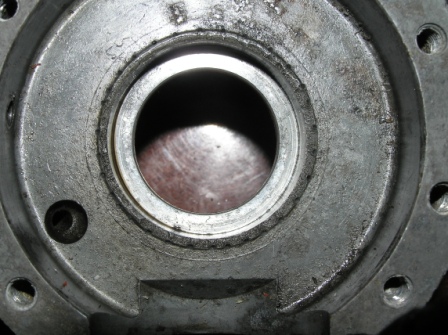

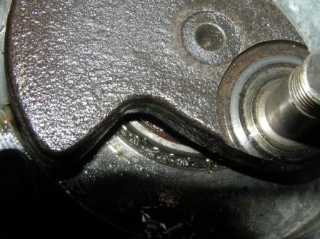

Messagede Nicosox » 29 Sep 2008, 18:07
j'te met au défi d'intercaler une bande de caoutchouc entre les deux sans faire de plis :shock:
certain ajoute une bague rectifiée et donc un rlt plus petit mais en Origine=ajout de matière
peu être en rectifiant au tour la portée et mettre un rlt plus grand (si ça existe bien sur)
Pour ma part je scelle et je poinçonne tout le tour
il a fini par partir comme on le voit sur la tof du haut mais au bout de trois saisons c'était au scelle roulement
donc je vais essayer au bloc press ce coup ci
sur celle du bas on voit le poinçonnage de la lèvre extérieur d'origine
le hic c'est que les carters ne peuvent pas recevoir indéfiniment des rlts neufs car la portée bouffe pas mal maxi 2 fois
de toute façon ils finissent par casser ailleurs :crasy:
