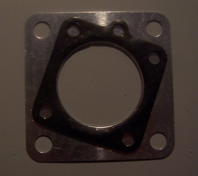

Tu peux aussi taper dans un joint de culasse en alu épaisseur 0.28mm de DERBI (avant EURO3 en 2007 passage en entraxe 52) l'entraxe de 56x56 est suffisant pour tailler un joint en entraxe SOLEX:
en empilants plusieurs collé tu peux ajuster ton SQ
