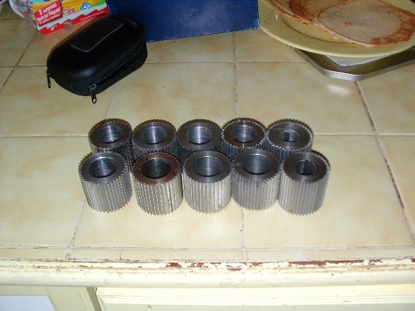

si ta prof n'a pas dans des vielles armoires des fraises à 45 et 60° qui taillaient les queues d'arondes il vaut mieux qu'elle change de metier!!
voila des galets qui viennent du "lycée professionnel le haut du val à chaumont"
angle 45 ou 60) nombre de dents 37,40...(merci le 4axes!) alésages en 17 (direct vilo) 28(montage type tabouret) avec ou sans clavettes
