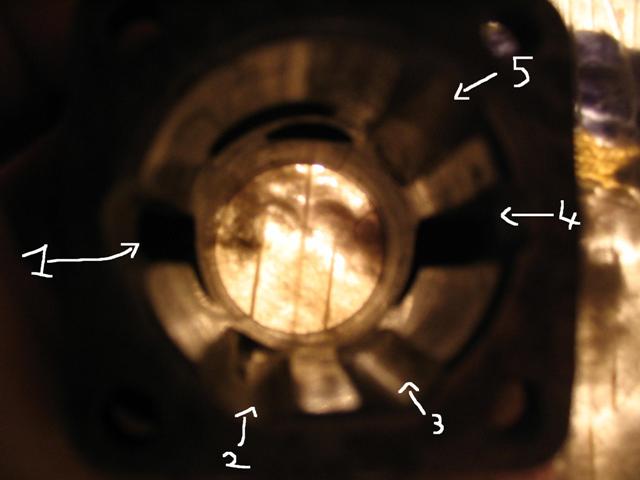

campelex_team a écrit:Image
voila
le 5 eme n est pas a ca place , SOLEXGUMP a eu surment quel essais avant de placer les siens a cet endroit car trop proche de l echappement creer des pertes et procure un mauvais balayage ; voila le balayage de mon cylindre sur la base 3800 en 3 transferts / 2 TB :arrow:
avec celui la , aucun probleme , on lis le balayage
Messagede crusty » 22 Fév 2010, 21:33
il sert a refroidir l'échappement... tout va directement dedans... :wink:
Messagede r4gt kanotix » 22 Fév 2010, 21:35
crusty a écrit:il sert a refroidir l'échappement... tout va directement dedans... :wink:
malheureusement oui :!:
Messagede campelex_team » 22 Fév 2010, 21:37
en gros vous me dite que je doit refaire un cylindre

Messagede r4gt kanotix » 22 Fév 2010, 21:40
oui , mais passe a la maison , tu pourais voir comment faire un cylindre en 4 aussi violent que ce que tu espere ( moi je casse du carter avec 3 Trs , c est deja pas mal :( ) .
t aura meme l occasion de tester mon 3800 qui n est pas encore vendu :wink:

Messagede crusty » 22 Fév 2010, 21:43
campelex_team a écrit:en gros vous me dite que je doit refaire un cylindre
essaye déja avec celui ci, c'est pas ca qui te fait claquer tes bougies, et comme apparament tu a copié sur un cylindre qui tourne bien il n'y a pas de raison :wink:
