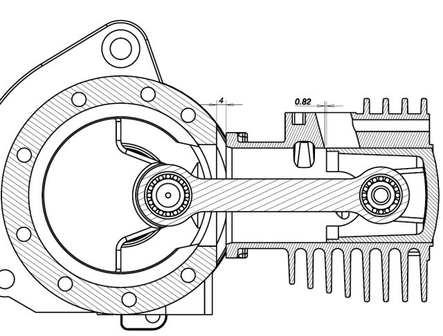

Dis moi, quand ton piston est au PMH, il ne découvre pas la lumière d'échapement ?

tutcgea23 a écrit::salut:
j'ai etait voir et oui ca ouvre l'echappemnt d'environ 1mm

Messagede tutcgea23 » 08 Fév 2007, 22:36
Cherche pas plus loin, la solution est la!!!!!
Mets une cale de 1mm et réessaye. Et donne moi le résultats STP

Messagede gus37 » 09 Fév 2007, 12:52
donc je vais mettre ma cale de 4mm et ca devrait etre bon car le en faites ca aspire de l'air pas le pot
par contre avec une cale de 4mm il faut rectifié le haut du cylindre pour avoir un bon squish
parcontre j'ai regarder sur mon premier moteur qui a un piston origine est au pmh l'echappemet est pas ouvert mais il tourne pas mieu pour autant
mais je vais bien faire le 2eme et apres je verai le premier

Messagede riritrep » 09 Fév 2007, 16:17
Tu dois avoir trop d'admission qui est toujours plus faible que l'echappement.
En me basant sur les diagrammes que tu as annoncé , et avec une cale de 5mm au lieu de 4mm tu devrais avoir E:147° T:112° A:135°.
je pense que tu as du limer un peu la jupe du piston pour avoir autant en admission car piston 103 (hauteur 47,5) sur cylindre origine ca donne environ 126°
