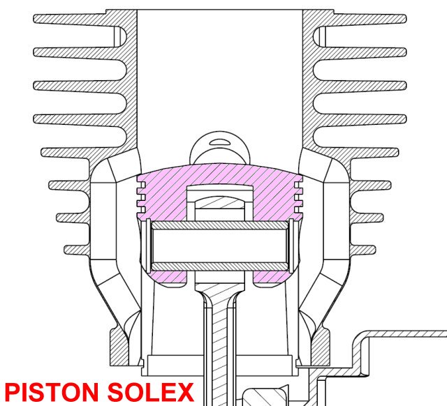

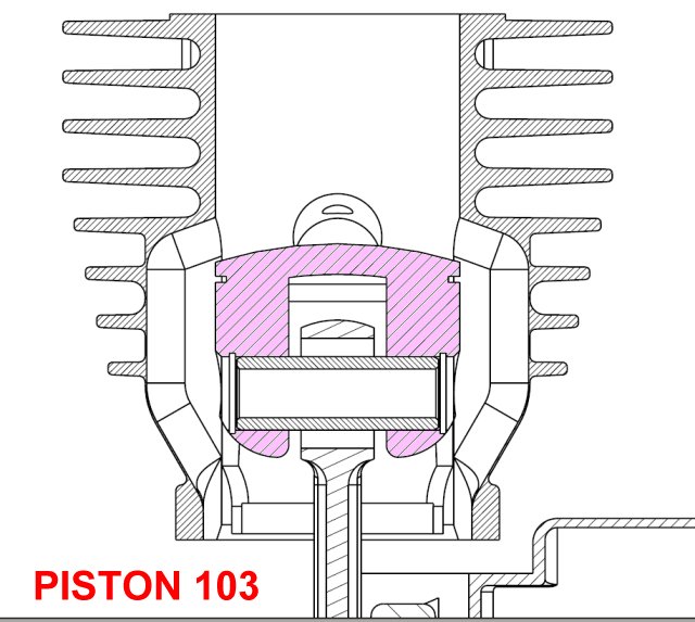

riritrep ils sont magnifiques tes dessins :clap: :clap:
C'est vrai que le riri, il a toujours de quoi etayer nos propos ! Une vraie banque de données ! :acclam:

les deux moteur refais a fond et mesurer entierement
1ere moteur piston 103
tr echapp 143°
tr lat 102°
tr ar 95°
admmission 129°
volume chambre 6.5ml
tx compression 8.7
2eme moteur piston origine
tr echapp 143°
tr lat 104°
tr ar 82°
admission 121°
volume chambre 5.5ml
tx compression 10.1
donc sur le deuxieme moteur le transfert arriere n'est pas assez haut
mais quand penser vous des deux config :?: :?:

Je ne connais pas les valeurs de diagramme adéquate pour un OA mais c'est proche des valeurs standarts.
Pour info les diagrammes d'un moteur SACHS E:160, T:118 , A:144.
