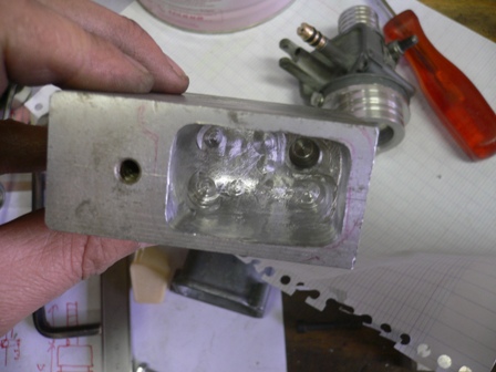

Avec joël' on a étudié la possibilité de fabriquer un gicleur réglable sur ce type de carbu.
Après 4 week-ends complet, on a réussi a sortir quelque chose de fiable et performant.
voici un exemple de notre travail:
cuve taillé ds la masse avec forme intérieure arrondie pour éviter les émulsions et gicleur taillé ds une barre de bronze ou laiton.
Cette essai n'était pas concluant, mais, il avait permi d'avancer.
En ce qui concerne tes essais de gicleurs; si tu n'arrive pas à descendre en dessous de 80, c'est que tu as une prise d'air quelque part.
