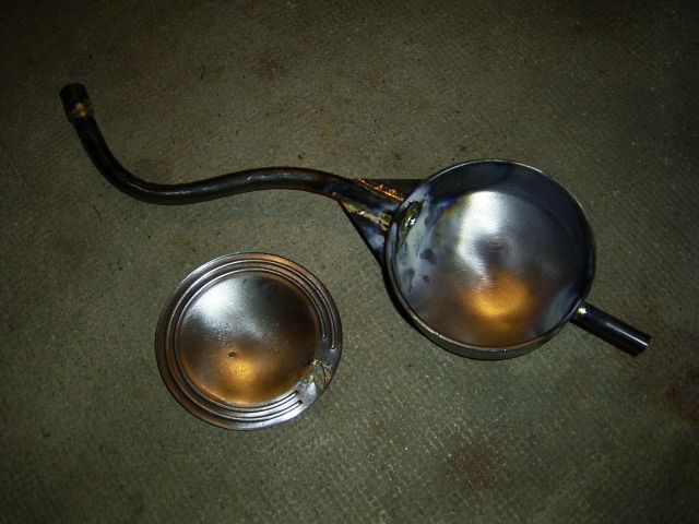

Messagede SOLEXGUMP » 29 Sep 2008, 20:29
voilà la photo du pot catégorie origine
Messagede blacksheep » 30 Sep 2008, 17:06
salut solexgump :!:
quel est le diamètre de ton tube d'échapement qui arrive dans ta gamelle? :merci:

Messagede SOLEXGUMP » 01 Oct 2008, 22:08
Diamètre entrée : 16 mm exter, conformément au règlement origine.
