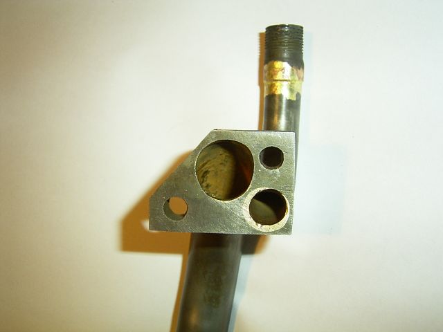

la dernière pipe en date (les esprit tordus, pas de commentaires :!: :mrgreen: )possède un tube de canalisation hydraulique de chariot élévateur : il faut 13 mm exter environ 11 mm inter.
L'avantage c'est que le cintrage st parfait et il n'y a pas de diminution de section dans la courbure :
http://img.directindustry.fr/images_di/ ... -29227.jpg

Messagede solexman17 » 24 Oct 2008, 16:18
merci de vos réponse
ta photo solexgump est bien plus parlante qu'une longue explication
en tous cas tu bon boulot
et tu as récupérer ton embout fileté sur une pipe de 45cc ou tu as fileté un embout
