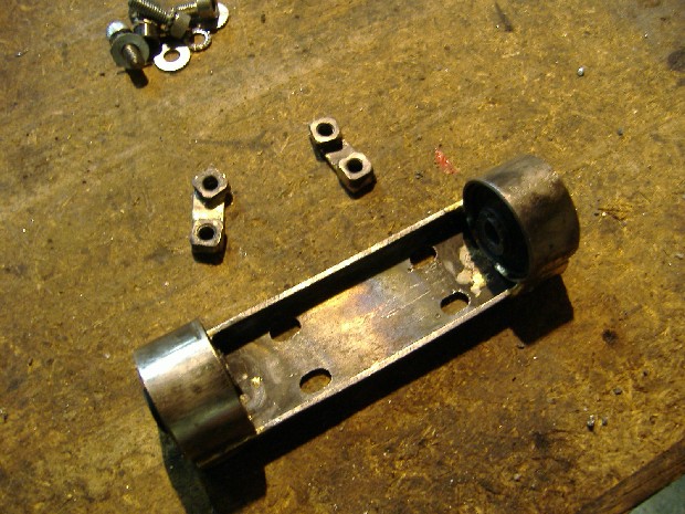

Messagede kentin91150 » 07 Nov 2008, 19:24
en cherchant, je suis tombé sur ce montage de moteur et je le trouve pas mal. JUste une question: Comme je mets des silents blocs de 51 il faut que j'enlève ceux d'origine mais les remplacer par quoi?
kentin91150
Messages: 261
Inscription: 02 Nov 2008, 18:10
Localisation: 91150 morigny
Messagede Casério » 09 Nov 2008, 22:52
Ce montage est celui que j'utilise mais il ne tient pas directement le carter d'origine.
Le carter d'origine est trop compact pour pouvoir faire passer des silent block de 51.
Ton carter d'origine doit donc être fixé sur des pattes qui se fixe sur au moins 3 points :
- à l'emplacement des silent block d'origine via une vis de 8mm assez longue pour sortir de l'autre coté.
- les 2 fixations du garde boue avant.
Slt.
Casério.
