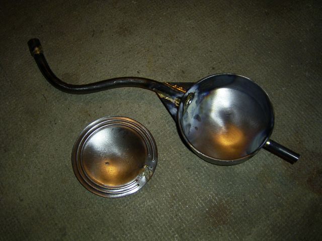

Messagede SOLEXGUMP » 22 Fév 2009, 13:49
voilà une première solution, j'en ai une autre en tête, mais tant que je ne l'ai pas fait ni essayé, je dis rien, d'ailleurs solution hyper complexe à faire, mais le jour où je l'aurai fait, je mettrai des photos.

Messagede solex3800course » 22 Fév 2009, 13:59
Quel es l interet du cintrage par rapport a un pot droit?
solex3800course
Messages: 190
Inscription: 24 Jan 2008, 13:15
Messagede SOLEXGUMP » 22 Fév 2009, 16:07
tout simplement un meilleur respect du règlement.
