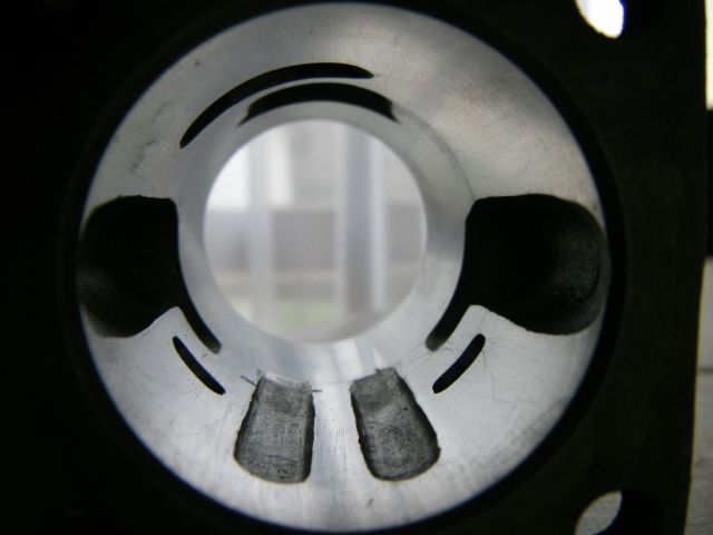

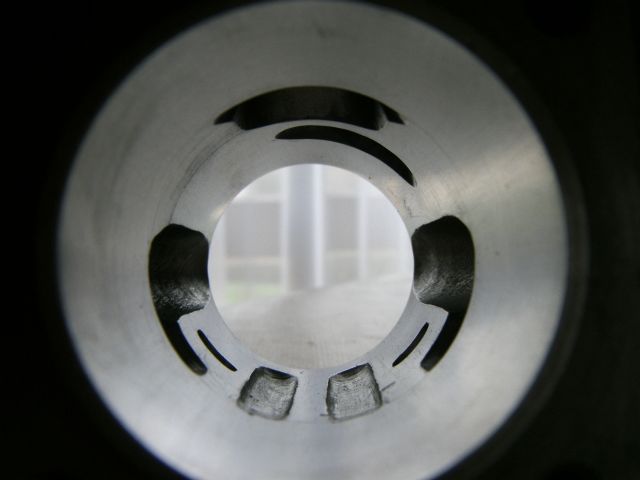

diagrammes : 116° transferts, 153° échappement.
4 transferts, 2 turbos, lumière d'échappement à moustache.
voilà les photos :

whoua il a de la gueule ce cylindre !
c'est encore une de tes création david ?

oui, c'est du made by GUMP :mrgreen:
le propriétaire est en train de le roder, il me donnera des nouvelles des perfs après le rodage

le proprio du moteur a tourné avec ce cylindre, il m'a confié que c'est un truc de fou , limite trop dangereux ! MDR !!!!!

il a quoi derriere pour que ca suive la préparation du cylindre?
Re: photo cylindre OA
Messagede SOLEXGUMP » 13 Fév 2011, 22:45
il est en config origine, le carbu est réalsé à 7.5mm, gicleur variable, pot droit, gamelle vidée, culasse 6000 raboté (interdit en compète origine), galet prise directe, doublage ressort rupteur, volant magnétique renforcé
