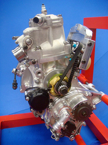

Concernant les admissions rotatives, c'est bôôôô ! L'entraînement externe par courroie (héhé, une courroie de distri qui ne détruit même pas le moteur en cas de casse ! :mrgreen: Les 4T peuvent aller se rhabiller) ça permet de faire varier facilement le calage, même moteur en marche, en changeant la longueur des brins avec des galets (peut-être la raison des 3 rouleaux parallèles qu'on voit sur le modèle de Riritrep ?)
Messages: 2298
Messagede riritrep » 22 Nov 2010, 19:05
Lulu a écrit: ça permet de faire varier facilement le calage, même moteur en marche, en changeant la longueur des brins avec des galets (peut-être la raison des 3 rouleaux parallèles qu'on voit sur le modèle de Riritrep ?)
Bien vu, plus facile comme ca:

APRILIA et RUMI utilise des renvois d'angle pour entrainer le disque mais l'intérêt d'une admission par disque sur un solex c'est de pouvoir faire varier le diagramme d'admission en faisant varier le retard a la fermeture après le PMH.
Pas simple a faire avec des renvois d'angle qui nécessite de plus un calage de jeu plutôt précis.
Faisable par plusieurs méthodes avec un entrainement par courroie crantée
