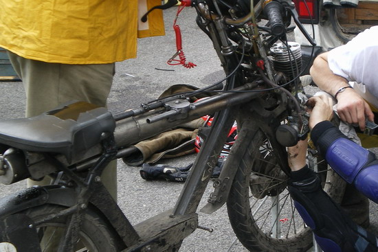

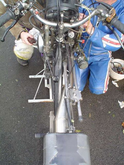

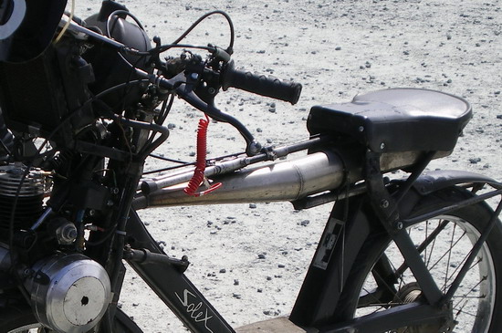

En 94 j'ai fait les 24 H de saint yriex sur le proto a Carenzi et je confirme bien la chambre additionel sur l'echappement ( voir photo)
Elle etait ouvert dans les virage et des 9500 on la fermait avec une pedale le gain etait immediat et le compte tour sautait directement a 11000.
C'etait tout simplement genial
Sinon depuis j'ai fait l'acquisition d'un boite comme celle des nicolas mais je n'ai pas reussit a accorder mon pot faut dire que je n'ai pas essayer longtemps.je joint une photo egalement

Messagede ctotoff » 13 Mar 2008, 07:02
Je vous envois des photo de la boite démonté ce week-end

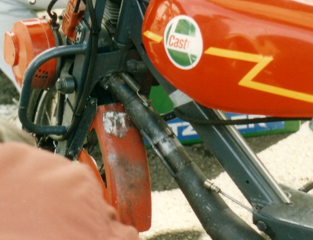

Messagede mjuille » 13 Mar 2008, 18:20
En 1994 à Tarbes un gars avait un système de variation du volume du pot, voici la photo :

Messagede Nicosox » 13 Mar 2008, 22:08
ca m'fait penser au proto a "pepe Le Corre" pour ce qui connaissent
Messagede debecos » 13 Mar 2008, 22:20
nicorigine a écrit:ca m'fait penser au proto a "pepe Le Corre" pour ce qui connaissent
:?: :?: ça peut etre
:clap: :clap: du super taff 200% dans l esprit solex, (poste a l'arc et tour a bois :mrgreen: ), meme si en realité c 'est un peut long a manipuler en course.
sur les premieres course avec ce systeme je me souvient d alix constament a jouer avec la poignée pour faire varier la longeur, depuis il cherche la meilleur longueur au essai et la fait tres peut varier.
