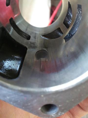

bon bin le cylindre n a pas aimé le nickasil
10 mins d essai et une pastille de traitement qui ce barre :furious:
je suis a cran plus le bordel avec les engagements de Chaumont ras le cul du sox :evil:
nikasil de merde.jpg (19.85 Kio) Vu 13716 fois

Messagede r4gt kanotix » 05 Mai 2013, 20:48
hello ,
il as été nikasiler ou ton cylindre :?:
j ai eu le cas sur 2 cylindres MBK :arrow: traitement chez Airsal :!:

Messagede grand xavier » 05 Mai 2013, 20:58

Messagede groove57 » 05 Mai 2013, 21:00
tu leur a posé la question vu la boite et leur reputation il te doivent un minimum d'explication pour un tel decrochement de matiere d'autant que le cylindre est super bien tapé domage je trouve mais l'important c'est que ce soi reparable.

Messagede Mac Galet-R » 05 Mai 2013, 21:04
Aïe ! J'imagine ta déception... :(
Bon ça empêche pas de fonctionner vu l'endroit, mais ça donne un doute sur le reste du traitement.
T'as retrouvé le morceau ? Il s'est décollé au démontage ? Il a pas fait de dégâts ailleurs ?

Messagede Paulo » 05 Mai 2013, 22:19
Retour SAV chez Revaltec pour un nouveau traitement et hop tu l'auras tout neuf pour chaumont.
Et puis il te reste tes anciens cylindres qui marchent déjà forts ! :wink:

Messagede plm45 » 05 Mai 2013, 22:45
Paulo a écrit:Retour SAV chez Revaltec pour un nouveau traitement et hop tu l'auras tout neuf pour chaumont.
Par expérience revaltec acceptera peut être de refaire un nikasil à ses fret, mais ne prendra pas en charge la rectif intérieure impliquer avant le traitement. (Enfin j'espère me tromper)
Par contre XAV, tu met un vrai bon coup de dremel autour de l'arrête, et tu verras que tout se passe bien, et tu finiras par oublier ce manque de nikasil.
Sur mon cylindre ufolep que j'avais à nouvoitou, j.ai le même impact sous les transferts.

Messagede grand xavier » 06 Mai 2013, 05:36
salut les copains merci pour vos messages ça remonte un peu le moral
donc je n ai rien contre revaltec c est une boite sérieuse vu le nombre de cylindre qu ilsfont :wink:
je vais les appeler ce matin pour voir ce qu il y a possibilité de faire
sinon le reste du cylindre n a rien le bout est parti a l échappement il est passé avant par un transfert légère rayure sur le piston
voila
pascal merci pour ton conseil au pire je ferais comme ça vu comme ton sox tournais a nouvoitou je pense que ça devrais le faire :mrgreen:

Messagede shadocs » 06 Mai 2013, 11:08
si je ne me trompes pas il y a aussi une "cloque" sous l'admission d'origine.
donc manifestement un gros problème d'accroche du dépot en bas de chemise.
Vois avec revaltec si il peuvent le prendre en garantie
pas contre le "nettoyage" faudra que tu le fasses (rectif+grattage du dépot dans l'éch et les transferts)
sinon tu risques bien de voir revenir ton bijou sans ses brasures car Revaltec utilise de l'acide nitrique
pour décaper ses pièces il me semble

Messagede solex120 » 06 Mai 2013, 11:46
Je confirme l'attaque chimique utilisée par revaltec pour reprendre les cylindre. Le brox n'y résiste pas, l'argent un peu mieux.
Sinon, j'ai déjà eu une longue discussion avec le patron à propos de la tenue du revetement sur des supports "mixtes". Il était catégorique sur le fait que l'accroche sur des mélanges acier/fonte/brasure était aléatoire et qu'il ne s'engageait pas sur le résultat.
Par expérince, je sais que ça accroche bien sur l'acier et la fonte et qu'il faut minimiser la surface de brasure à l'intérieur du cylindre. J'ai fait traité deux cylindres de ce type et le revetement a tenu, bien qu'il y ait quelques petites bulles au niveau des zones brasées résiduelles.

Messagede grand xavier » 06 Mai 2013, 12:18
je les ais appelé ce matin et ils vont voir ce qu il peuvent faire après étude du cylindre et du piston
il était très surpris d avoir un décrochement sur de la fonte ( il n y a pas de brasure a ce niveau)
je lui ai rappeler qu il y avait des brasures qui ne résisteraient pas au traitement chimique donc si ils doivent refaire le traitement ils feront un réalésage mecanique
loic la trace que l on voit sous l admission c est juste une trace de gras
