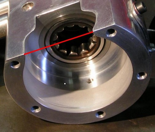

pour faire simple sur la categorie proto, faut remetre une phrase de l'ancien reglement, ça ressemblai a peut pres a ça :
"cale sous cylindre Ø 44 maxi , considére comme faisait parti du bas moteur"
vue que les transferts sont interdit dans le bas moteur, ça resout tous, seul les montages comme cité par PLM45 sont bon.
plm45 a écrit::salut:
Sujet épineux :roll:
Pour ma part pour être sûr d'être dans les clous, la cale est alésé à 44mm. Les transferts ont une largeur maxi en bas de 44 mm et là je suis sûr d'avoir tout bon....
Pascal
Voila si quelqu'un retrouve la texte original dans c'est archive
c'est ma vision de la categorie proto :acclam:

Pour moi ce serait :
section de passage Ø44 maxi entre carter et cylindre et dont le plan de joint est situé à 40,5mm de l'axe du vilo.
Pour moi, ce deuxième critére est trés important pour garder "l'esprit solex"

Si la cale est considéré comme partie intégrante du carter moteur c'est réglementaire.
Si la cale est considéré comme a part,moteur hors règlement(impossibilité d'avoir une cote de 44 mm en fraisant si bas)

Messagede granjoie » 10 Déc 2010, 08:02
TSR16 a écrit:Sujet qui revient souvent :mrgreen:
Non tsr, la cale est considerée comme rien du tout, pas d'interpretation, la cale est une cale.
Elle est libre et autorisé sous cylindre.
Le diametre 44 est bien respecté et loin d'etre impossible.

Messagede TSR16 » 10 Déc 2010, 09:06
Diamètre intérieur carter moteur variant entre 78 et 82 mm(suivant diamètre masse vilo),avec une telle cale la cote axe de vilo plan de joint doit ce situer entre 15 et 20 mm d'ou l'impossibilité pour moi de tenir la cote 44.

Messagede solexproto53 » 10 Déc 2010, 21:43
riritrep a écrit:
Aujourd'hui il est donc possible de faire une copie de MHR , HEBO ou autre a braser sur un cylindre SOLEX et d'avoir potentiellment la puissance d'un SP avec un cylindre mixte fonte , acier fritté pour les transferts.
Non , ce qui limite la puissance des proto est l'écartement des gougeons d'origine à 41 mm , ceci limite la taille des tranferts et complique considérablement la réalisation de booster à l'achappement de bonne section.
n°13 à Nouziers
solexproto53
Messages: 168
Messagede solexproto53 » 10 Déc 2010, 21:49
Solex4ever a écrit:Pour moi ce serait :
ou fixer une hauteur minimum du cylindre, cette hauteur étant mesurée entre les 2 plan de joints (facile à mesurer).
Hauteur d'origine -2 ou 3 mm par exemple
