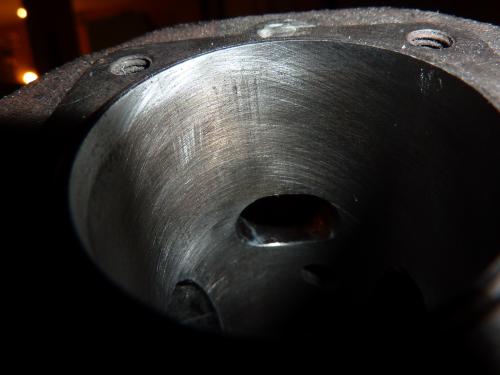

Merci de vos réponses du coup j'expérimente avec la forme ovale à 23 mm intérieur cylindre et 22 à l'extérieur. Bon je vous accorde que la sortie d’échappement n'est pas tres jolie à voir m'ais c'est un premier essai :? . Pour l'oval je suis passez content :mrgreen:
sinon le truc des turbulences je dois admettre que je ne pige pas trop :shock: ca mérite un dessin :roll:

Messagede Nicosox » 23 Oct 2013, 20:36
on dirais mon l' échappement du nicorigine en miniature :mrgreen:

Messagede TKST2010 » 24 Oct 2013, 11:02
:merci: Nico :lol: :lol:
Vous le trouvez vraiment trop petit mon échappement :?: :? :cry:
G un carbu 19 delorto PHBG et 5 transferts ça fait bcp de gaz à évacuer faut il que je vois plus gros en sortie d'échappement :?:
Ou ne vois je pas déja trop gd :?:

Messagede shadocs » 24 Oct 2013, 11:22
le mien il est tout petit comme tu peux le voir sur le photo :
le central fait 15 mm de large
et les booster on une section "réelle" équivalente à une lumière de 6mm
et j'ai un horrible écaille du dépôt de nickel sur le booster de gauche
mais avec un bon chanfrein ca a fait la saison sans problème
