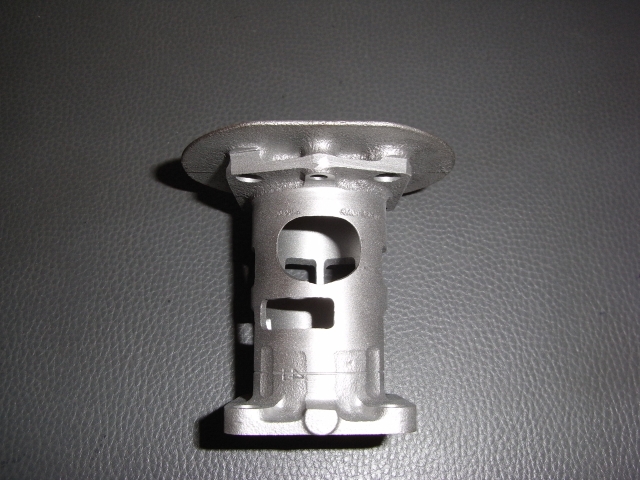

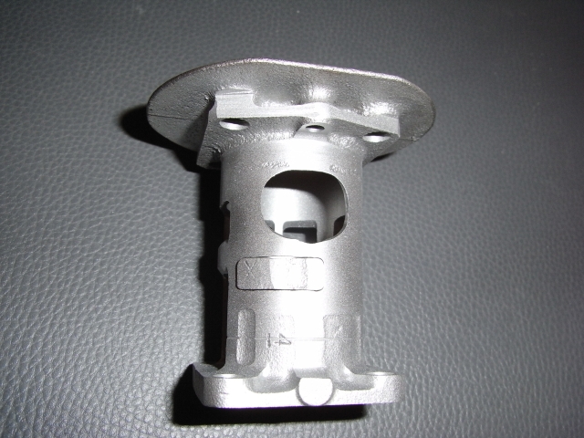

Etape n° 1
récupérer un cylindre TUM 80 ou TUM 80A ou TUM 64 dont l'ailette supérieure est intacte.

Etape n°2
Matériel : un tour conventionnel, un outil à charioter / dresser
Tourner le cylindre ( laisser des congés en haut et en bas pour éviter les zones de rupture) afin de retirer les 6 premières ailettes en partant de l'embase. La 7 ième ailette est découpée à la scie à métaux.

Etape n° 3
Matériel :
Une feuille de calcul excel pour convertir les diagrammes (°) en cote par rapport au plan de joint de culasse du cylindre (dans ce cas, la collerette disparaîtra, bien en tenir compte lors du traçage des hauteurs des lumières)
Un vieux piston de solex : sert pour aider à tracer à l'intérieur du cylindre.
Une pointe à tracer fine (j'utilise un vieux rayon de roue de solex bien affûté)
Un pied à coulisse avec jauge de profondeur (digital)
Un moteur suspendu de bijoutier avec une pièces à main, équipé d'une pince 3mm, fraise carbure ø3mm cylindrique, bout rond
Une cabine de microbillage avec microbilles de verre 200/300 microns
Un compresseur bi-cylindres 150L (je possède celui de Brico Dépot)

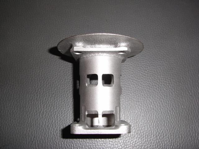

Taillage des transferts et de la lumière d'échappement : tracer à l'intérieur et à l'extérieur les hauteurs des lumières.

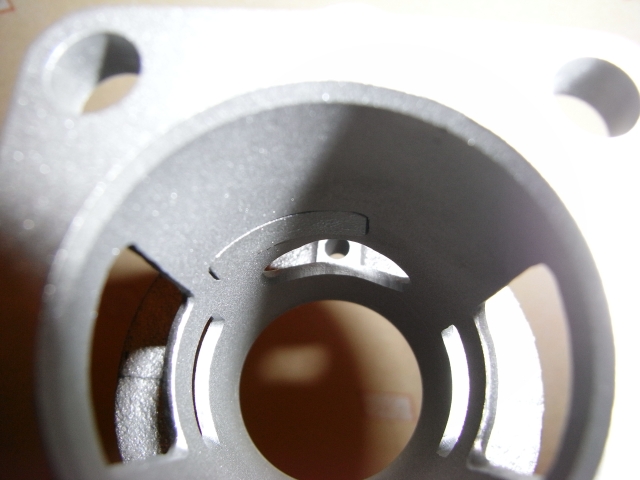

Etape n° 3 (SUITE)

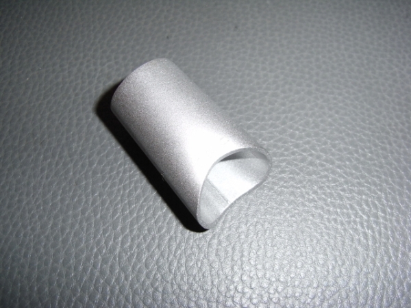

Etape n° 4
Matériel :
Un vieux cylindre de solex HS
Une scie à métaux
Une lime plate douce
Microbilleuse
Réalisation du bouchon d'admission d'origine à partir d'un morceau de vieux cylindre de solex, et ajusté au trou d'admission qui a été préalablement retouché.

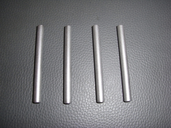

Messagede SOLEXGUMP » 23 Déc 2013, 22:37
Etape n°5
Matériel :
Tube acier 8X6 (se trouve dans les magasins de bricolage)
Un coupe tube
Un pied à coulisse
Réalisation des 4 colonnettes en tube 8X6 longueur 86 mm en acier.

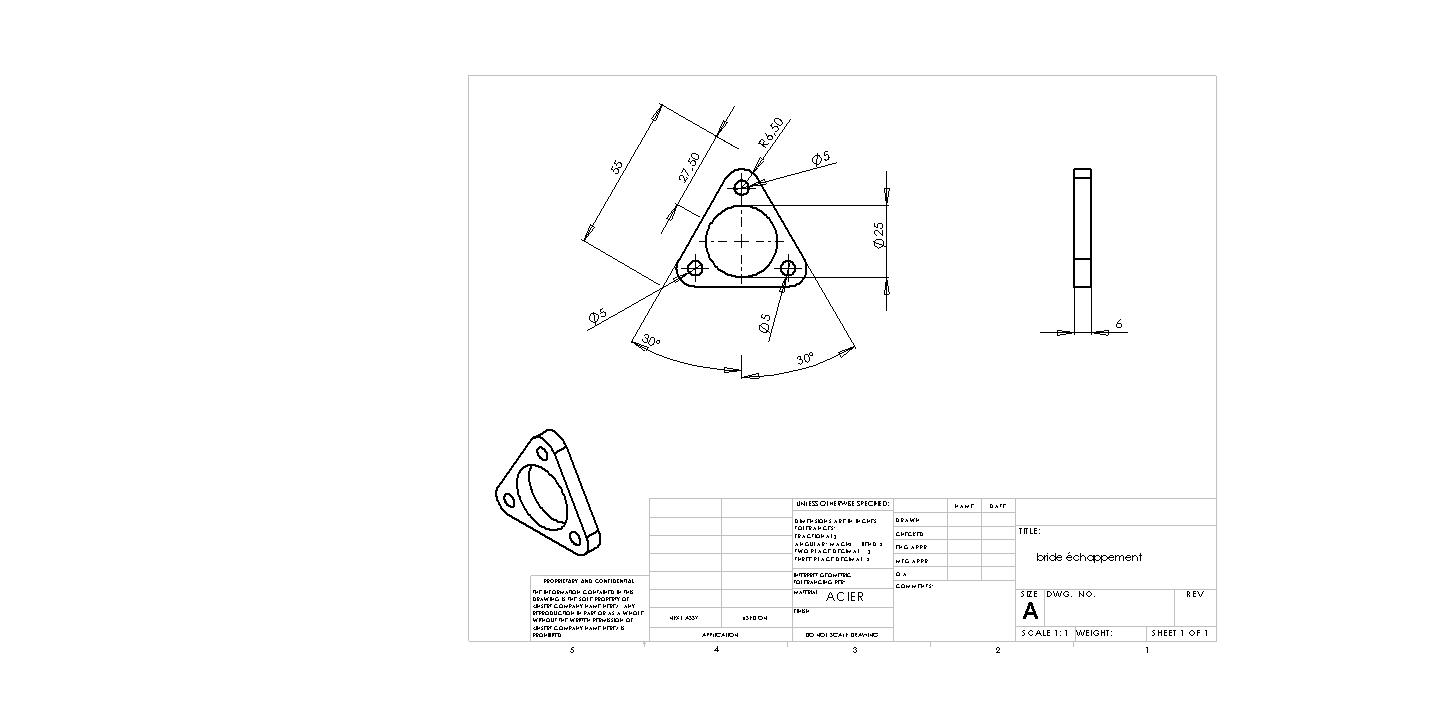

Re: fabrication cocotte 4 transferts
Messagede SOLEXGUMP » 23 Déc 2013, 22:38

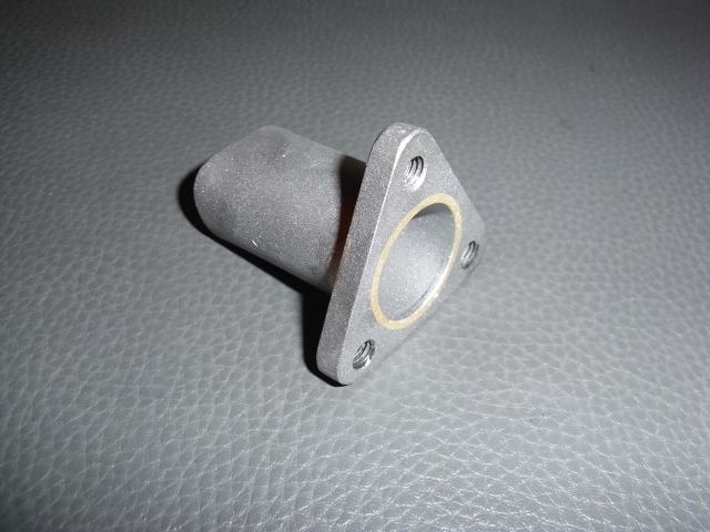

Etape n° 6
Matériel :
Un morceau de tube de 50 mm de long ø 25 mm exter
Un morceau de plat de 6 mm dépaisseur
Un foret de 5 mm
Un taraud M6
Une scie à métaux
Une perceuse sur colonne
un tourne à gauche
un étau
Une lime demi rond douce
Un chalumeau
De la brasure laiton + décapant.
Réalisation de la tubulure d'échappement.
Plan bride d'échappement : côté cylindre, les 3 trous de 5 mm sont à tarauder en M6, côté pot d'échappement, les 3 trous sont à repercer à 6,2 mm

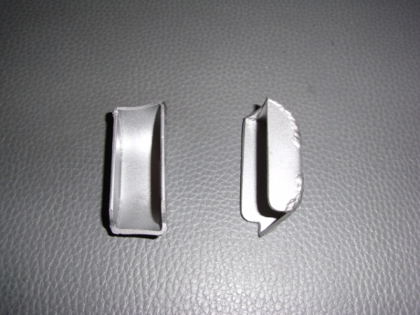

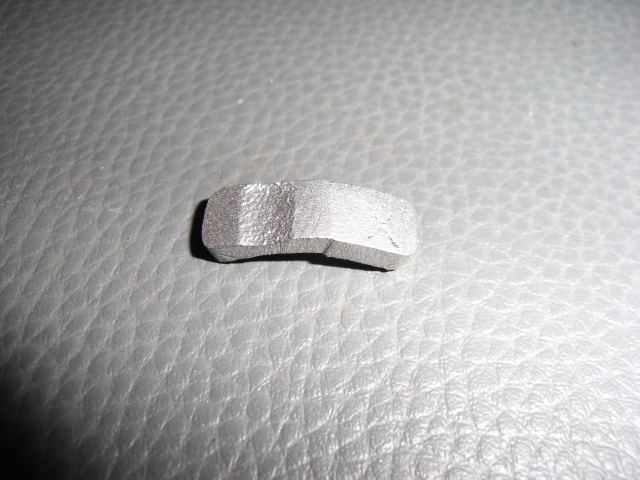

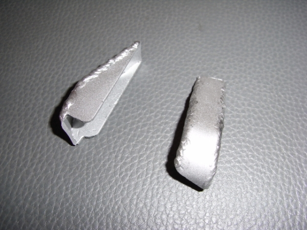

Messagede SOLEXGUMP » 23 Déc 2013, 22:39
Etape n° 7
Matériel :
Profil U (se trouve dans les magasins de bricolage)
Une scie à métaux
un pied à coulisse
Un compas à tracer sur le métal
Un bocfil avec lames (0/2), en prévoir un paquet car j'en casse une trentaine pour faire les différentes petites pièces de la cocotte :!:
Une mini équerre acier
Une pointe à tracer
Un chalumeau oxygène acéthylène , métal d'apport acier pour soudage autogène des transferts
Microbilleuse
Réalisation des deux transferts arrières.
Plan d'un des deux transferts arrière (la partie basse des transferts est à ajuster sur le fût du cylindre) :
Messagede SOLEXGUMP » 24 Déc 2013, 22:18
Etape N° 8
Matériel :
Une scie à métaux
un pied à coulisse
Une pointe à tracer
Microbilleuse
Réalisation des deux transferts latéraux :
Plan du transfert latéral gauche (pour celui de droite, plan identique, mais attention à la symétrie :wink: ), la partie basse des transferts est à ajuster au fût du cylindre.

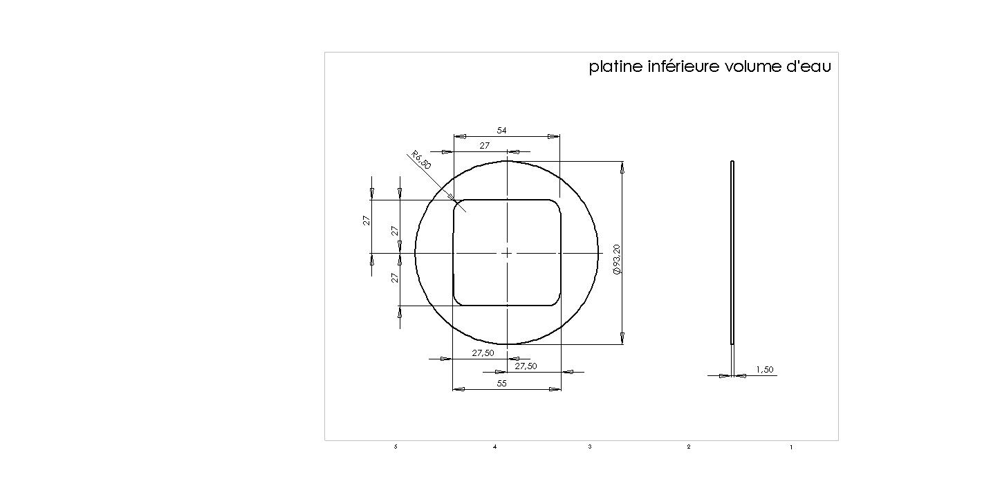

Messagede SOLEXGUMP » 24 Déc 2013, 22:20

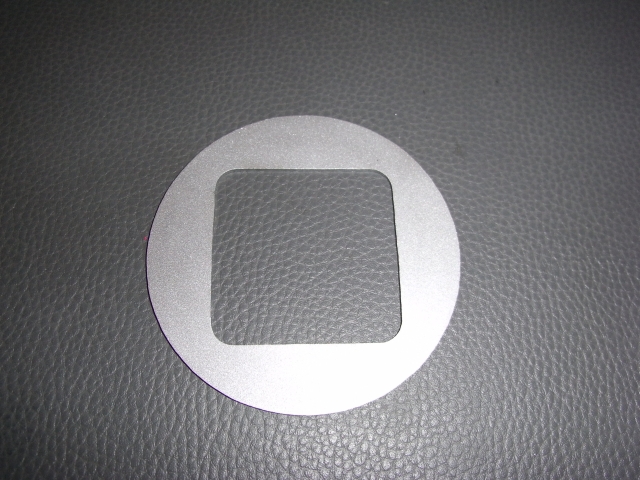

Etape n° 9
Matériel :
1 plaque de tôle de 1,5 mm d'épaisseur
1 bocfil
Réalisation de la platine inférieure du corps de la cocotte (j'imprime le plan à l'échelle 1:1, que je colle sur la tôle, et ensuite je découpe au bocfil, faut être patient :mrgreen: )
