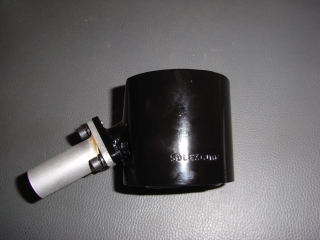

Messagede SOLEXGUMP » 15 Mar 2014, 21:01
la fin
bientôt deux jumelles vont voir le jour :mrgreen:
Re: fabrication cocotte 4 transferts
Messagede shadocs » 17 Mar 2014, 08:41
... mheeu non c'est le début !
un acte de naissance c'est un début pas une fin :wink:

Messagede beniche37 » 17 Mar 2014, 20:24
Super propre le résultat!

Messagede solexwatdidyouexpect » 18 Mar 2014, 07:16
Joli caillou.

Messagede goret » 18 Mar 2014, 08:32
encore un de plus qui va manger de l'alu :mrgreen: :crasy:

Messagede SOLEXGUMP » 19 Mar 2014, 21:28
j'avais dis deux jumelles, en fait se seront des triplettes :mrgreen: qui vont arrivés d'ici 2 mois :crasy:
