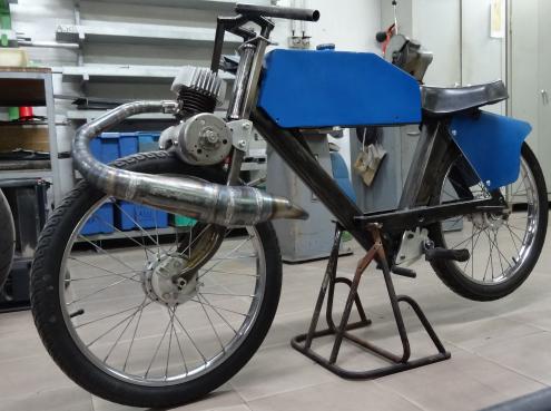

D'ailleurs je suis en train de préparer sur la base du Promo ce genre de Proto air
