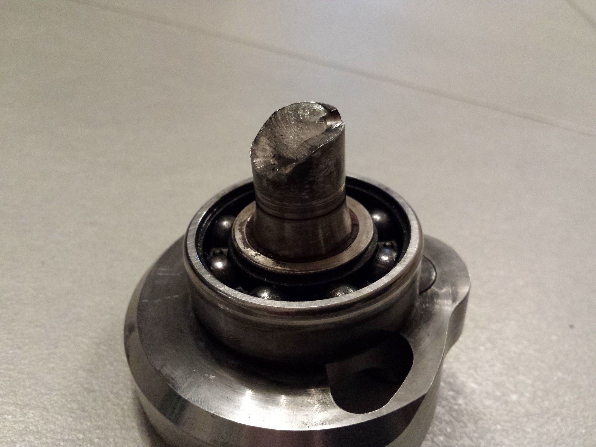

:salut: a tous.
J'aurai besoin de votre analyse.
On a sectionné 2 vilo en 2 courses :furious: exactement de la même manière. On est sur SP Bas complet Stoolex HM Doppler.
A votre avis????

Messagede team somotec » 18 Jan 2016, 22:30
salut
je connais très bien ses vilo j ai jamais hu une casse a cette endroit la
moi sa me fait penser que ton galet été pas assez serez ou deviser donc sa ha battu pui cassez
peut tu me dire a quel couple sert tu le galet
si tu ha besoin plus de renseignement n hésite

team somotec a écrit:salut
+1
tu as un problème de montage

Messagede lorin » 19 Jan 2016, 08:48
:merci: pour vos réponses.
Niveau couple de serrage galet je sais pas exactement (j'ai pas de clé dynamo!!!) mais le tout est bien bloqué car je force un bon coup + frein filet.
Pour le montage c'est celui stoolex ni plus ni moins.

Messagede stef-hann » 19 Jan 2016, 19:47
un problème de dilatation du galet qui force vers la masse?
