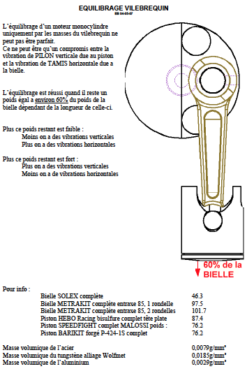

apres nouziers, je me suis penche sur l'equilibrage moteur, maintenant places aux questions suivant les infos glanes :
1) est-ce que vous faites un equilibrage statique, dynamique, ou les deux ?
2) le rapport de 60%, est le rapport statique ? si equilibrage dynamique, vous mettez combien ? ( fourchette )
merci pour vos reponses
TOP FUN

voilà les infos, de notre regretté Riritrep

L'équilibrage sur le solex est particulier.
Normalement un équilibrage sert à réduire uniquement les vibrations.
Sur un solex (en origine) on cherche aussi à protéger le carter fragile. Dans ce cas l'équilibrage doit prendre en compte tous les efforts, y compris la pression sur le piston
Concrètement ça consiste à ne pas trop chercher à réduire le pilon (au PMH il compense la pression) et à déphaser le balourd du vilo de manière à lui mettre un peu d'avance. J'avais percé 2 trous dans le coin de la masselotte.
Je balancerai les courbes d'efforts que j'avais obtenues dur Adams, on voit bien l'impact de la modif

Messagede TOP FUN » 21 Mai 2016, 10:12
par contre avant de faire des trous dans la masselotte, je dois bien faire maigrir mon piston d'au moins 41 g ( mesure que j'ai realiser sur du stock ),je pensais ne pas toucher a la bielle ( ptit polissage pour la forme ), juste un usinage piston ( reduction du diametre int ou ext ? ou les 2 ça ebavure les trsfrts) + transferts ( gains poids leger )+ axe piston éventuellement ( gains de poids non negligeable ).
pour le pilon, l'effort se reparti sur l'integralite de la surface superieur du piston, sur l'axe qui aura maigri ( liaison axe/piston , et la bielle intacte, en theorie ça à l'air de fonctionner, apres si quelqu'un a des mesures, avec des épaisseurs de piston, axe minimum a respecter, ou juste un retour d'experience, je suis preneur.
