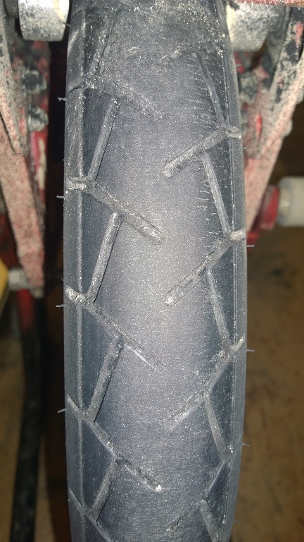

Malgré un Dimanche compliqué à Sainte Sévère pour mon sp handicapé par un méchant manque de couple (j'ai pas encore ouvert pour contrôler), j'ai pu tester en condition réelle mon galet diabolo.
Pas grand chose a dire en ce qui concerne la traction car le manque de perfs ne m'aura pas permis d'évaluer ce point.
Par contre, en ce qui concerne l'usure, je vous laisse juger avec cette photo de mon pneu avant après 2 manches de 45' et 1 de 1h.
Il faut relativiser vu mon problème moteur mais c'est bon signe.

Messagede will_bzh » 23 Avr 2018, 06:57
Et ouai c'est plutot pas mal !
Le fait que le pneu s'use de cette manière régulière doit apporter plus de filling au pilotage ..
ça m'intéresse pour équiper mon SP , a quand la prochaine commande et y a t'il plusieurs profil et diamètre disponible ?

Pour le filling, je saura pas vraiment te dire car je n'ai pas piloté à cause des souci moteur et mon pilote avait assez de boulo au guidon pour ne pas pouvoir faire attention à ce point.
Par contre, je sais déjà que, pour ce type de pneu (à savoir des MC11 en 2 1/2 17), je compte modifier légèrement le profil pour ne plus avoir les "rainures" aux extrémités du galet. Il me suffira d'ouvrir légèrement le vé que forme le profil, par contre, je sais conservé le même rayon.
Je pense que j'en saurais plus après nouziers.
Pour le moment pas de série planifiée mais je pense que ça saura en fin de saison pendant la trêve.
Par contre attention, je le répète, ce type de galet nécessite beaucoup de place dans le carter.
Il faudra donc qu'on analyse ça de prêt ensemble si tu veux te lancer.
Surtout dans le cas ou tu utiliserai un autre type de pneu car chaque type de pneu à son profil et je n'ai pas encore toutes ces infos.
