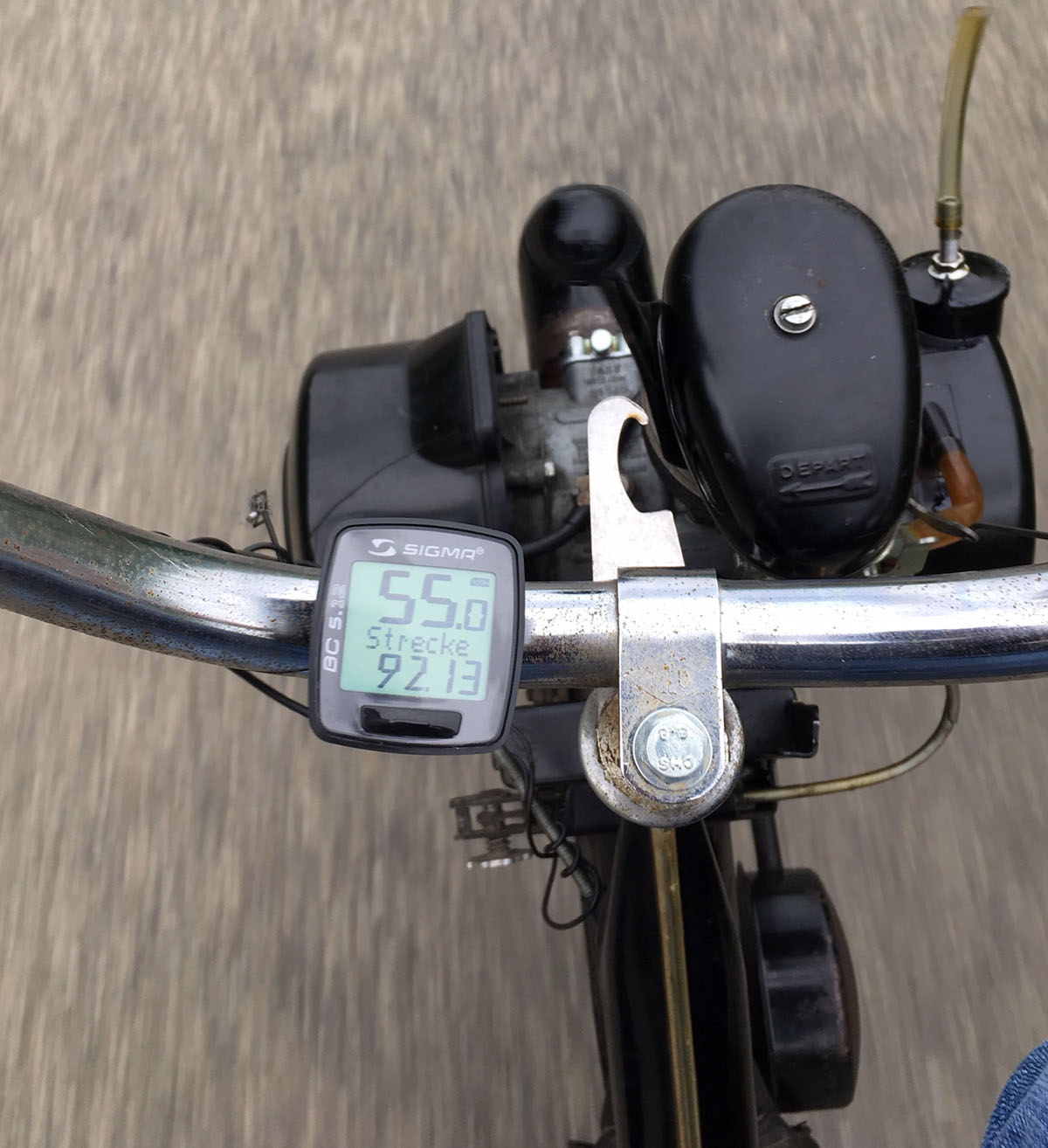

Il n'y a qu'une seule course en Suisse: Tessenberg. Le reglement pour le "Tuning" est quelquechose comme votre "origine", mais pas de modification du carburateur et allumage. En moment on fait avec un 2200 environs 55 km/h et avec un 3800 la même chose. Je crains que la limite est fait par le carburateur. Nous avons 3 transferts, un peu agrandit. Le temps d'admission est la plus long possible. 2 troues booster 3mm. Galet 44mm. Nous avons l'impression, qu'il peut fair plus, mais il ne veut pas. Quelques idées?

Vu le piston, vous utilisez un cylindre alu ?
Re: Recherche Super Proto
Messagede danywi » 08 Juil 2020, 18:21
Oui, alu.
