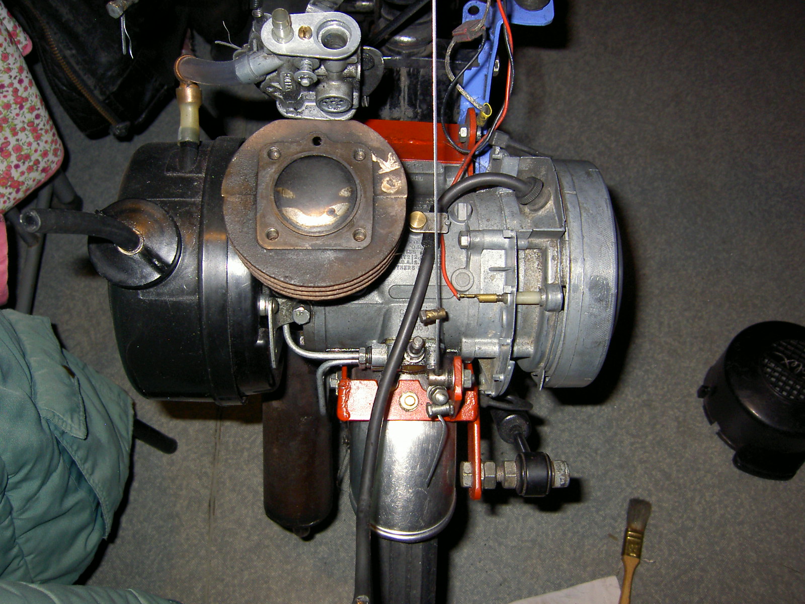

Messagede r4gt kanotix » 18 Mar 2022, 13:02
bjr ...
montage a la pate a joint va bien , mais ça sert a rien sur un moteur stock
préparé , oui sous certaines réserve :!:
