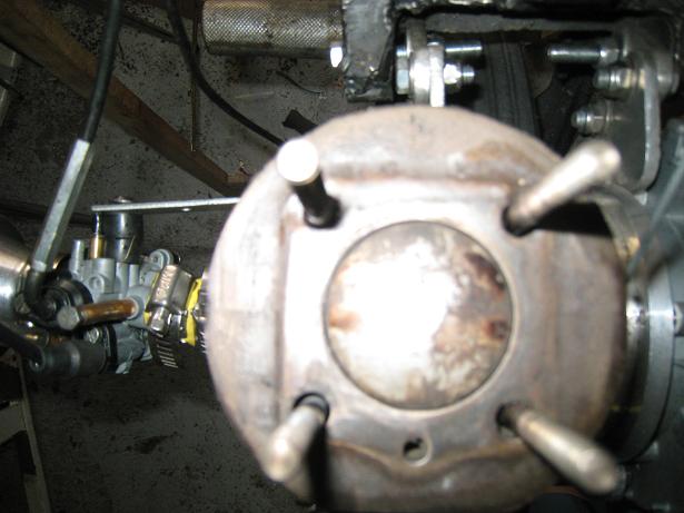

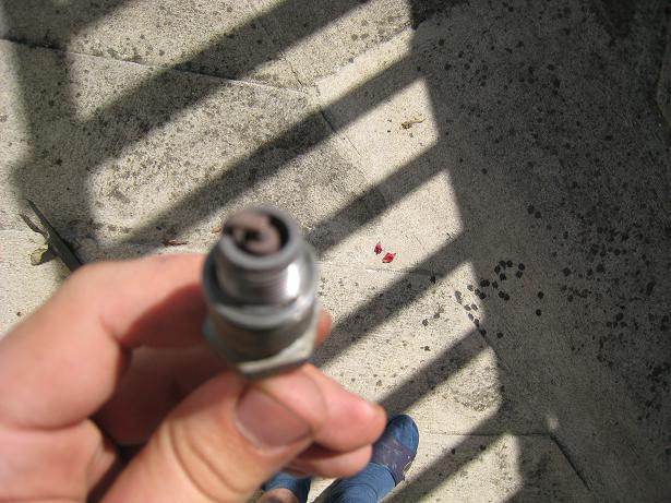

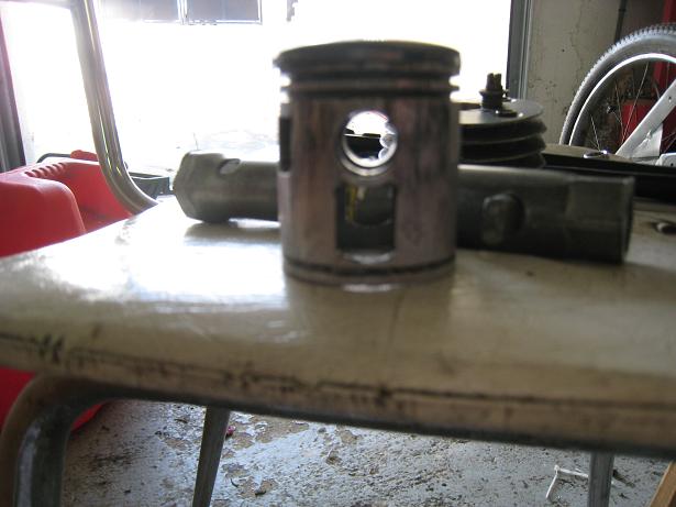

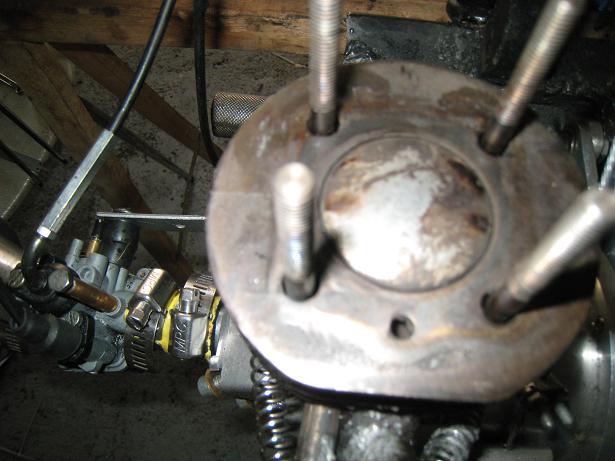

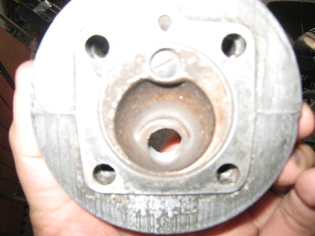

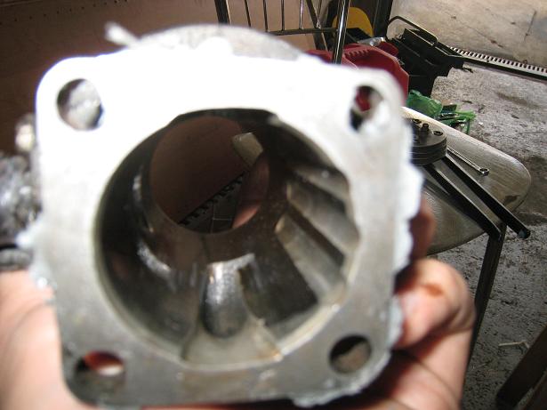

ca y est; le moteur a serré pour la 1er fois, la raison est et reste pour le moment inconnue. le moteur a connu une surchauffe ca c'est sur mais d'ou??
je laisse place a quelques photos qui seront plus explicite.
le carbu est un dell orto en 12 en gicleur de 93.
allumage motoplat externe calé a 1,3.

salut
1er moteur 1er serrage Bravo tu rentre tres vite dans le monde des solex de course lol
bon d'apret mon experience pour avoir serrais au moin 5 fois je vois que ta bougie est seche donc peut etre pas asser d'huile,gicleure trop petit ou peut etre un callage pas correcte mais je pencherai pour l'huile ou le gicleur
allez Victoire bonne chance et a bientot

MessagePosté le: Mar 15 Juil 2008 à 13:17    Sujet du message:
Répondre en citant
Je plussoie!!
pour moi gicleur trop faible!
tel moi quand tu rentres de vacances, j'ai des gicleurs jusqu'au 120...
