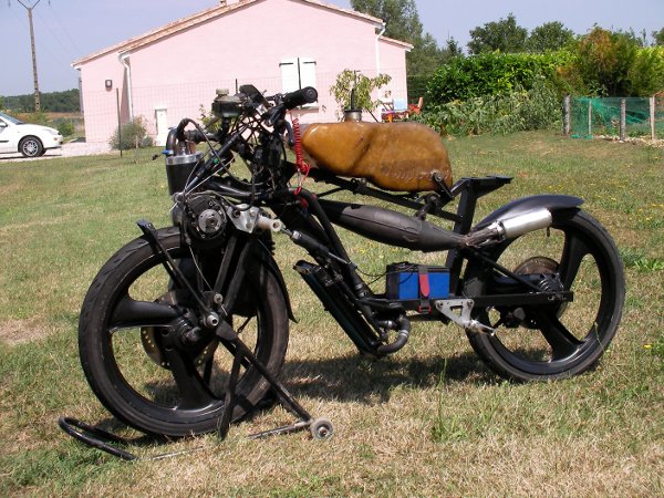

Bon, quelques news et quelques tofs.

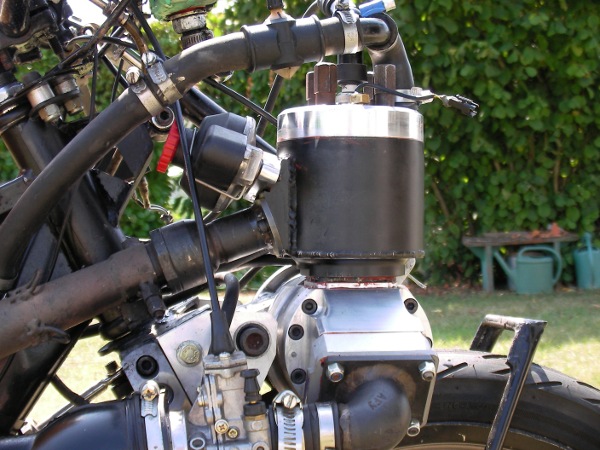

Peu d'essais ont pu être réalisés car malheureusement, le cylindre préfère l'eau à l'essence Evil or Very Mad et les joint de culasse pètent... Confused
Sinon j'ai pu rouler environ 20 minutes sans pb et je suis enchanté, ça pousse velu Shocked .
Malgré que tout soit neuf, y'a l'air d'avoir plus de couple que ma config en SP et il allonge sans trop forcer à 12500 tr/min
Le point le plus positif est que le système de valve fonctionne impec... pour le moment Rolling Eyes
Bon, faut vraiment que je trouve la solution à mes 2 pb car j'en ai marre de démonter/remonter
Furieux

à la vache!!! elle est jolie cette cocotte, c'est quand même plus jolie qu'un bout d'alu Laughing
Alors on te voit à Ancenis ou bieng Razz
Allez ne lache rien Very Happy , enfin quelqu'un qui fait marche arrière et revient à ce qui reste d'un solex Cheers

Je dois reconnaitre que quand la fonte atteint ce niveau je suis sur le cul. Si tes joints pétent, c'est qu'il y fait trop chaud non? le sens de circulation de l'eau est bon ? Branchement de la pompe ?
Superbe projet, tiens nous au courant...

Pour le pb de joint de culasse, c'est en fait un pb dans la gorge du torique coté cylindre.
J'ai bien déja une idée pour réparer mais je dois refaire une culasse.
Pour le moment, j'essai une solution plus simple
