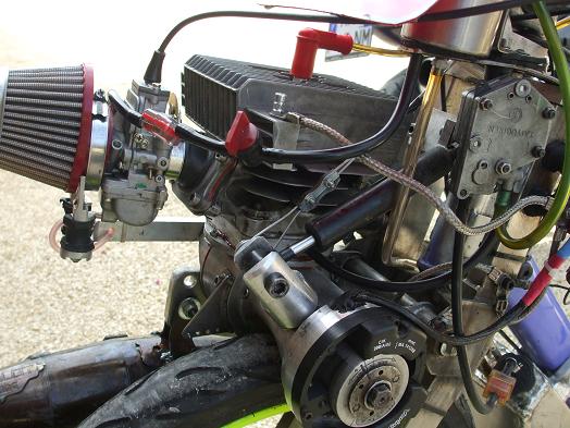

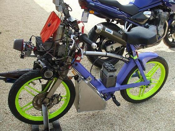

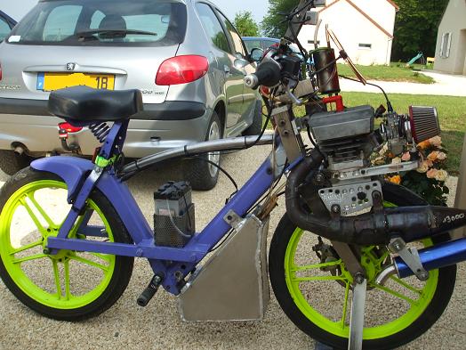

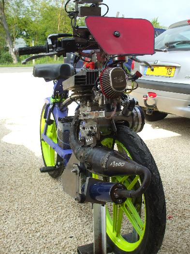

Occupation: Je bricole le Solex ]voilà, le solbar est fin pret pour le tour du cadran creusois, reste seulement la cirette a peaufiner, peut etre l'adaptation d'un deuxieme verin et les plaques numero a finir.
les soucis de jeunesse de la boissiere ont eté resolus:
- panne essence au bout de 50 min = reservoir plus grand fais par mes soins
- axe moteur cassé = montage du moteur sur silent bloc
- carbu qui pisse l'essence = changement du carbu (et refection de l'ancien)
- allumage cramé = ça j'y peut rien mais j'ai tout de même rajouter une masse supplementaire
donc apres avoir entierement tout demonté, controlé et remplacé, j'ai mis le moteur du CR et galet de 44 (sa miaule fort sympathiquement
), si la fiabilité est là, on va pouvoir s'amuser et peut etre esperer un bon resultat .
place au photos
plus qu'une semaine d'attente
on aura jamais étaient aussi pret mecaniquement pour nouziers, c'est du serieux et j'espere que le resultat final sera a la hauteur de l'energie que j'ai mis sur le solex. en tout cas il va y avoir de la bagarre ![]()
