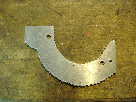

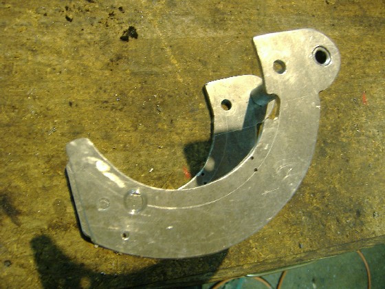

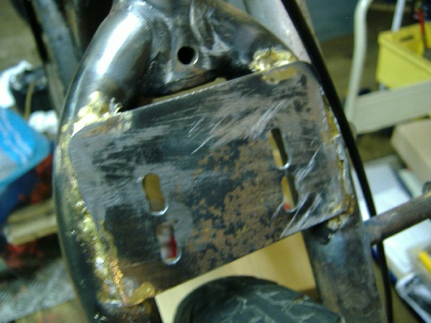

On m'a demandé quelques détails sur la fabrication de ma fixation moteur. Les voilà :
- Un tube carré de 35X35X127
- Un tube de diamètre 35mm exter et 32mm inter
- 2 silent-bloc de fixation moteur de 51 MBK
- 2 morceaux de plaque d'alu de 5mm d'épaisseur
- 1 morceau de rond d'alu de diamètre 15mm

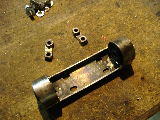

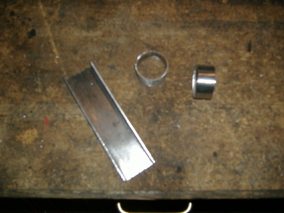

Couper le tube carré en deux dans le sens de la longueur, couper 2 morceaux de tube de la taille des silent-bloc.
Une fois le tout assemblé à la brasure, les silent-bloc se monte légèrement serré.
La fixation sur la fourche se fait par l'intermédiaire de 4 vis M6 à travers des trous taillés en boutonnières pour faciliter le réglage de la position. Sur la fourche de VTT, les trous sont aussi taillés en boutonnière.

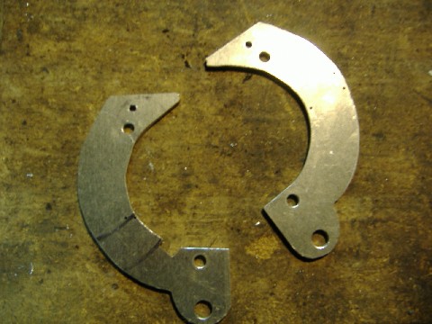

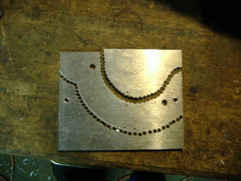

Pour le berceau, 2 plaques d'alu récupérés sur lesquels il suffit de tracer la forme. J'ai fait le tracé sans plan, en relevant les cote sur un carter d'origine. Une fois le tracé effectué, marteau + pointeau puis perçage au foret de 5mm.
Il suffit alors de finir à la lime et à la toile abrasive.
Pour l'assemblage, j'ai utilisé un rond d'alu monté en force.
