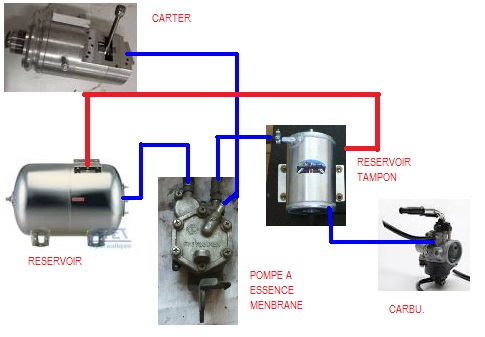

Pour la pompe prends en une par dépression ( type karting).
Il y aura dessus 3 branchements: un qui aspire, l'autre qui crache et l'autre que tu brancheras sur le carter et qui actionnera la membrane de la pompe avec les pressions/dépression du moteur.
Prévois aussi du coup un réservoir tampon!
Hadrien, peux tu éclairer ma lanterne.
La prise de depression sur le Carter doit se situer où exactement ?
Pourquoi un réservoir tampon ?
Ne doit-on pas prévoir un retour au réservoir depuis le carbu ?

Le réservoir tampon permet que l'essence n'arrive pas sous pression dans le carbu en de sa sur ton tampon tu as une sortie qui retourne au réservoir (trop plein) car la pompe debite plus qu'à besoin ton carbu

Messagede SYSY » 06 Sep 2013, 14:59
Pouvez-vous me valider ce petit Schéma. Est-il Ok ?
Pompe Menbrane

Que peut-on utiliser en guise de réservoir tampon ????

Messagede harrondo » 06 Sep 2013, 15:39
Pense bien a la mise a l'air du réservoir et du tampon.
Sur le tampon: l'entrée d'essence tout en haut sur le côté , la mise a l'air tout en haut sur le dessus ,
Sous l'entrée d'essence, le retour au réservoir, la durite au carbu le plus bas possible.
Contenance mini je dirai 25 cl

Ok bah je vais mettre une canette de bière. Plus qu'à trouver un verrier pour me faire les trous. Lol :clap:

Messagede SYSY » 06 Sep 2013, 17:15
Pour la prise de dépression sur le carter, une idée ?

Messagede harrondo » 06 Sep 2013, 17:27
N'importe ou, sauf en bas, faut pas que de l'essence puisse aller dans la durite

Messagede SYSY » 07 Sep 2013, 10:03
Pour le réservoir principal, je pense mettre un évent pour pouvoir y mettre un filtre à air. Est ce une bonne idée ?
