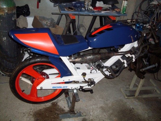

Occupation: Je restaure mon Solex ]voici l'avancement du projet je viens de determiner les couleurs de ma machine celle ci a était peinte avec de la peinture industriel avec des ral assez courant et pas cher 11 euros le kilos le prix de revient reste correcte, sinon le reservoir a recu un petit traitement restom encore merci a seb21-pst team pour son kit qu'il avait en stock ca ma bien aidé.
Le systeme de frein arriere a était purgé apparement ca bloque bien j'ai hate de pouvoir gouter au joie d'un freinage a disque efficace et facile d'entretien.
J'ai commencé le faisceaux electrique le feu stop a led marche nikel maintenant il me reste a terminer la fourche quelques soudures et c'est fini.
Niveau moteur je suis en attente d'une cale qui va me permettre de passer a du cylindre derbi en remplacement de mes mbk 51 j'espere terminer rapidement ma machine car je suis dessus depuis bien longtemps mais c'est en bonne voie.
Un seul regret peut etre pas avoir assez renforcer ma colonne de direction sur le cadre apres les images vu dernierement sur un autre blog j'ai un peu peur a present mais on verra a l'usure comme on dit.
Allez a biento pour la suite j'attends impatiement vos critiques lachez vos commentaires.
