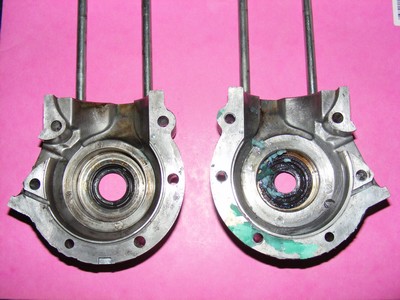

En premier lieu le carter entierement d'origine,reste a le preparer

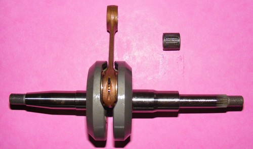

Le vilo,un Bidalot acheté neuf chez MBK à Perigueux pour 100 euros

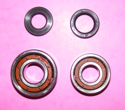

les roulements fag et les joints spi (fluor et viton 90%)pouvant resister jusqu'a 220 degrés

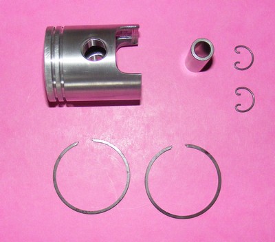

le choix du piston à était un peu plus compliqué,un piston polini prevu d'origine pour Typhon à était choisi.Il comporte deux segments fonte trapezoidale qui m'on bien plu.Il a necessité une reprise du diametre pour étre ajusté au cylindre origine de diametre 39,935,le deplacements des ergots a etait egalement necessaire ainsi que le jeu a la coupe des segments,ammené a 15 centièmes.

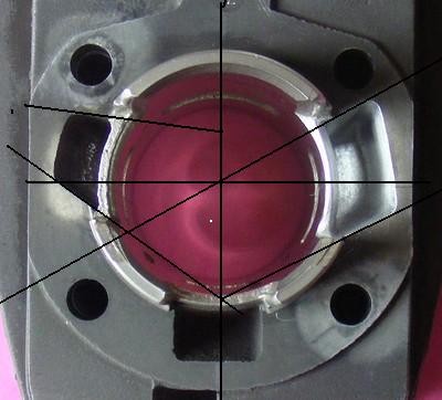

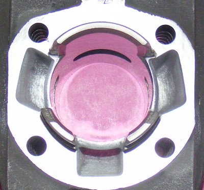

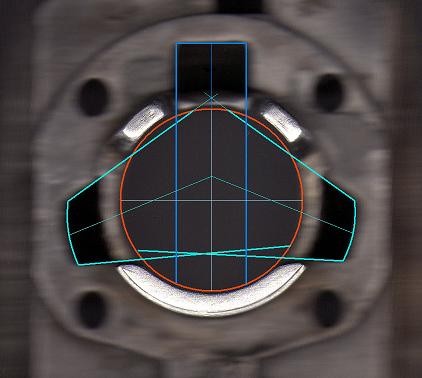

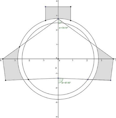

Pour le cylindre je me suis fais plaisir sur la prépa,la première étape a était de voir ce qu'il était possible de faire avec ce morceau d'alu,apres quelques plans et mesures,les angles alpha et beta on était ammenes a des valeurs plus appropriés,les lateraux passent a 20 mm.Les canaux terminés ,il ne restera plus qu'a les microbillé.

Prochaine étape la prepa des carters entres deux parties de pèche ![]()

granjoie Inscrit le: 13 Aoû 2006 |
Juste un dernier truc Olivier, vire moi ces clips à oreilles et fais une petite empreinte sur le piston pour pouvoir les ressortir . |
