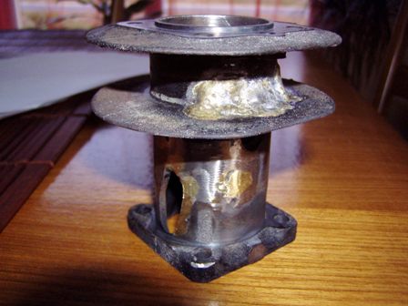

Donc, j'ai décider de me remettre au travail sur notre futur cylindre en espérant le tester à Augan. J'ai aussi rebouché les trous d'origine, et j'ai meme attaqué la lime.
Sinon, je pense aussi revoir notre philosophie de pot avec trois versions partant de 4000-8000 à 5500 - 9500 puis j'espère un dernier qui se rapprocherait d'un 6500 - 10500 mais qu'il reste à déterminer.
