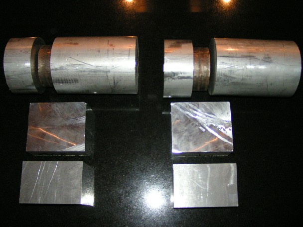

, le 2ème et 3ème moteur partent en usinage en début de semaine prochaine, carter usiné alu 7075, la matiere brut est là, c'est déja ça

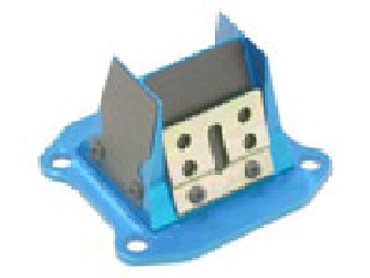

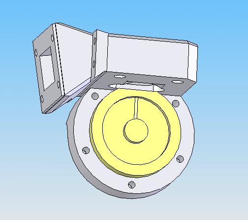

Pour 2008 une architecture differente (admission 85CR Bidalot dans la cale, carbu à menbrane tryton ou ibea 24mm, bielle folle, volume mort comblés).
