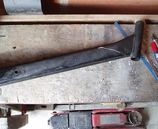

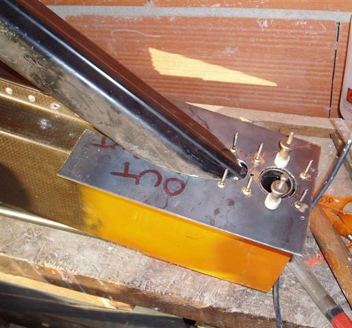

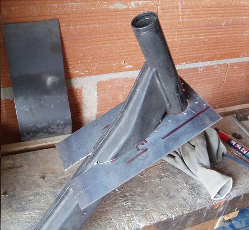

Occupation: Je restaure mon Solex ]Voici le boulot de hier soir, ça marche comme je veux! !

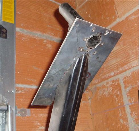

La plaque d'interface:

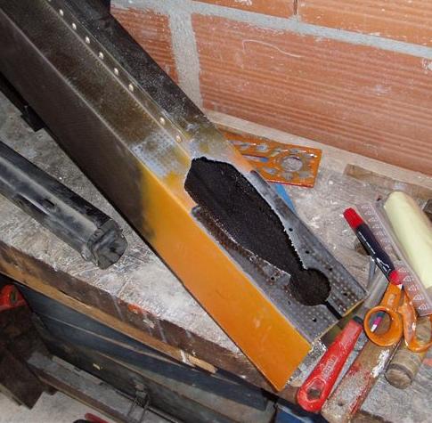

La poutre de 3800 usinée pour recevoir la plaque:
Le montage plaque/poutre:

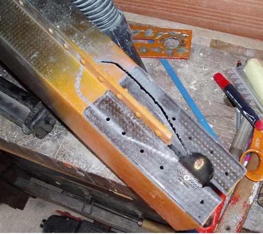

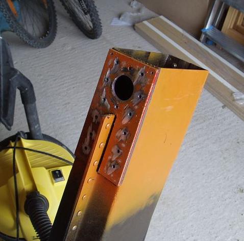

La modification du monopoutre:

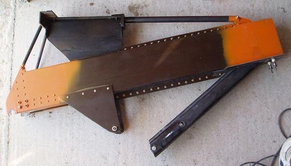

Montage à blanc:
Vues d'ensemble:
Le montage du soir pour ce faire plaisir !
Cela marche bien, j'ai récupérer toutes les cotes qui m'étaient importantes.
Vendredi je soude mes plaques, j'espère pouvoir riveter l'ensemble la semaine prochaine. ![]()
