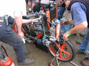

Première aiguille du dieu de « vient la que je te fasse chier » planté dans la poupée d’olisox, le bitonnio d’interrupteur du coupe circuit reste bloqué au moment du test au CT ! Pas de problème on retourne au stand pour voir cela. Le temps passe tout les solex sont passés et je vois pas arrivé le n°9. Je retourne au stand et j’apprend que le coupe circuit marche un coup sur 2. Le problème des coupe circuit c’est qu’il y en a qui fonctionne en contact « toujours fermé» et d’autre en « toujours ouvert ». Les solex se rendent sur la ligne de départ tout le monde s’excite le pissou autour de ce satanée coupe circuit, on en met un autre, on refait les cosses on vérifie avec le multimètre sous l’œil toujours de Regis qui attend le bon fonctionnement ! c’est bon ça coupe Regis valide on amene direct le solex sur la ligne de départ, on est a 2 minutes du départ.

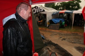

Ensuite la pluie commence a tombé, je parle de pluie mais c’est le début du Tsunami Creuzois, comme si tout les pompiers de France c’étaient donnée rendez vous avec leurs lance a incendie pour arroser Nouziers. Je suis encore bien jeune, mais j ai jamais vu tomber autant d’eau et pendant si longtemps de toute ma vie, heureusement j’avais mis mon slip étanche.
La stratégie team Olisox préfère rentrer au stand pour un changement de galet type pluie, sachant que cela n’allait pas sécher de si tôt. Il faudra a peine 15 minutes pour ce changement et la sous la pluie y en a plus beaucoup qui ouvrait leur bouche certainement de peur de boire la tasse. C’est alors que le n°9 enchaînait les chronos sous une pluie battante, y a que nos pilotes Ricky, Fabrice et Dog qui ont de la terre entre dents a force de rouler avec le sourire sous le deluge !!!!

22h de course, le rêve devient cauchemar. Un segment qui pete on change le moteur en 16 minutes ce qui nous fait perdre nos 5 tours d’avance (il nous en reste encore un). A ce moment y a plus le droit a la panne la chicane et le team gaudoiun son sur nos épaules comme des corbeaux prêts a nous chourave le camembert de la gueule. (j ai été a l’école, je connaît quelques classiques…)
Et puis la ça commence a ratatouiller, je précise pas qu’il s’est remis a pleuvoir a sot après une eclairie quand même. De retour au stand on remarque des traînées bleutées un peu partout, on a l’impression qu’il y a de l’eau partout, on vide la cuve, ça pétarade encore, on se dit y a de l’eau dans le réservoir ? pas possible avec la pluie de cette nuit cela ferait un moment qu’elle serait rentrée dans le résé, alors tout y passe les tours aussi, bougie, bobine, allumage, carbu, les clapets puis on revient sur l’essence, je récupère une seringue de stefteam on vide le réservoir tampon on reinjecte et booum le moteur retrouve ses tours, le solex est retourner pas 2 costauds du team, moi j’essuie les gouttes qui débordent de la cuve réceptrice pour pas se faire crier par Nicolas Hulot…
