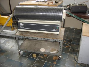

Pour tremper soit même un galet avec un four il faut tout d’abord un four, par exemple un four à câbles (longueur 1m, diamètre 10cm) :

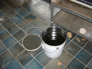

Un grand seau plein d’huile (hydraulique dans le cas présent) :

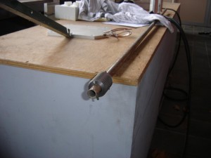

Et bien sûr un galet :

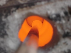

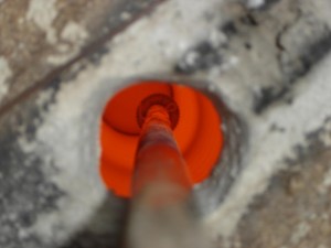

Dans la pratique, je mets le four à chauffer quelques heures pour qu’il atteigne 850°C. Ensuite, j’y mets le galet 20 minutes (environ 15 minutes pour atteindre 850°C puis 5 minutes d’austénisation)
Galet dans le four :
Après 15minutes :
Il ne reste plus qu’à trempé le galet dans un bain d’huile, en quantité suffisante (20l) pour éviter qu’elle monte trop en température et s’enflamme.

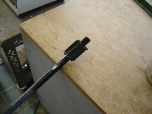

Au final on obtient ça, avec une dureté de 60 à 62 HRC si tout c’est bien passé.
